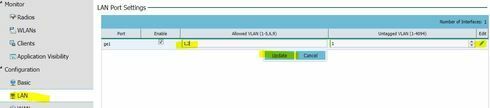

tengo un ap 7522 el cual trae el modo GUI desabilitado , como hago para activarselo , ya que el cliente lo quiere manipular via web no lo quiere ver por medio de CLI
Cuales son los comando para habilitarlo

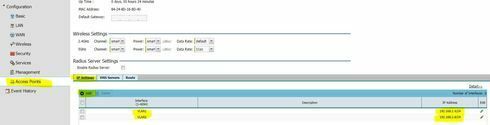

You add your vlans from the Configuration >> Access points tab:

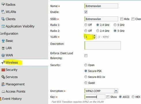

Then you map the vlans to the wlans from the Wireless tab:
Then you allow the vlans out of the ge1 port:

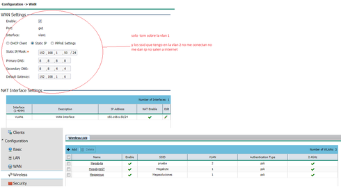

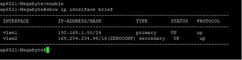

ya agrego la vlan 2 pero no le puedo asignar una ip la red donde tiene que converger las vlan 1 y 2 son las siguientes
192.168.1.0/24
en el cual mi gateway es el 192.168.1.6
y la vlan1 tiene asiganado la 192.168.1.50
como le ago para decile a la vlan2 que tome una ip de mi red y cual es su gateway
y tengo q poner 2 ssid en cada vlan
