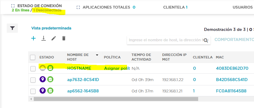

EL motivo de mi pregunta es si alguien me puede apoyar de favor ya que tengo una NX5500 con la version de firmware 5.9.1.8-006R, tengo licencia par la platafomra de XIQ, la NX5500 ya tiene configurado la politica y esta declarada en el rfdomain
Al entrar al portal de XIQ la controladora me aparece como offline pero tengo dos AP adoptados a la controladora dichos AP si los puede ver en la plataforma.
Por que la NX5500 no la puedo ver en la plataforma
