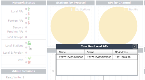

Intento crear un túnel entre CWE y AP remoto a través de Internet, si tengo comunicación entre AP y CWE a nivel ping y ssh, pero siempre muestra el AP como caído en color rojo, al parecer no se crea el túnel.
I try to create a tunnel between CWE and remote AP via the Internet , if I have communication between AP and CWE ping and ssh level, but always shows the AP as fallen red , apparently the tunnel is not created.

También puede colocar una ruta estática por defecto en su lugar 0.0.0.0 0.0.0.0 < gateway > y que cubrirá todas las redes externas al controlador . Si esto no está ahí , esto también va a resolver el AP remoto externo no de conexión diferentes de la ACL del NAT y del necesario en el servidor de seguridad .

Buenas,
si el ap está en otro rango diferente a la interfaz de gestión de antenas del controlador tienes que crear una ruta estática en el controlador wireless.
dentro de las opciones del controlador tienes que crear una ruta estatica del rango de la antena externa hacia el gateway de la red de la interfaz que gestiona las antenas de tu controlador.
En este caso tus antenas son una 192.168.0.0/24 y el controlador tiene el gateway de antenas el 192.168.1.1 ... pues eso .. en el menu Controller -> Network -> Routing Protocols, añade una ruta nueva.
192.168.0.0 255.255.255.0 192.168.1.1
y listo.
mira ver si te vale y si es la 192.168.1.1 el gateway de la interfaz que tienes de gestión de antenas creada en el controlador.

Also, after all that Ronald said, verify the WAN MTU and adjust accordingly
Además, después de todo lo que dijo Ronald , verificar la MTU WAN y ajustar en consecuencia
