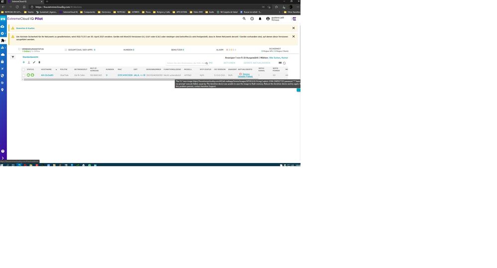

hola tengo 10 ap 350 y no logro actualzarlos eelos tienen la version 5 cuando empieza la actualizacion sale un error al 9% del proceso que dice
no se puede salvar la imagen en la flash memory
alguna ayuda

originale Nachricht Hallo, ich habe 10 ap 350 und ich kann sie nicht aktualisieren. Sie haben Version 5, wenn das Update startet. Bei 9% des Prozesses wird ein Fehler angezeigt, der besagt Das Bild kann nicht im Flash-Speicher gespeichert werden etwas Hilfe
Hallo Entschuldigung, das ist das Bild des Fehlers. jede Idee danke
