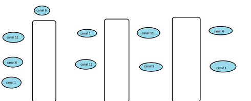

tengo un cliente que tiene una instalación de 2 rfs4000 y 10 ap's 6521 es en una bodega los cuales cuenta con 4 pasillos adjuntos imagen de cómo están ubicados ... el problema que tengo es que la ubicación lo tienen ap's estan mal ... ya que la radiacion de los aps es demasiado y causa problemas de conectividad a los equipos .... como puedo solucionar el problema ... ya les baje la potencia de radiacion y los puse en canales diferentes. .pero no se que mas puedo hacerles ... adjunto envio mapa ...

el firmware que estan ejecutando es el wing 5.8.0.0.5 tanto la controladora como los aps ya actualizo ala version 5.9 y daba mucho problema de inestabilidad ya la controladora no veia los aps y cosas asi
anteriormente cuando empese a ver la configuracion tenia habilitado el uso de smart RF
las antenas son las negritas las de forma de "L"
anteriormente lo que realize fue apagar unos ap para dejarlos en forma de sic sac uno arriba otro abajo ... estubo funcionando bien que la señal no tenia interferencia ... pero al conectar todos los equipos hand held no se daban a basto .. y tubieron que ensender todos otra vez .

What firmware are they running on?
Have you tried to enable and use Smart-RF?
Have you based your manual configuration on a site survey?
what type of antenna's are you using on the APs?
